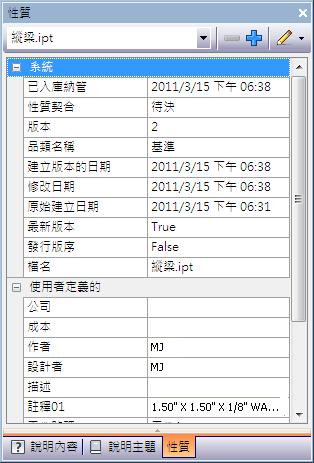

「性質」網格
您可以建立、加入和移除性質以及修改性質值,以自訂 Vault 中的檔案。
註: 「性質」網格在 Vault Workgroup 和 Vault Professional 中提供。
性質格線會列示所選檔案的所有性質。從檔案清單中選取檔案後,在右側窗格底部會出現性質格線的頁籤。
性質會根據是由系統定義還是由使用者定義來進行區隔。收闔或展開各個群組以檢視這些定義的性質。
性質格線會顯示與所選檔案關聯的各個性質的名稱和值。您可以規劃性質格線以僅展示某些性質。
