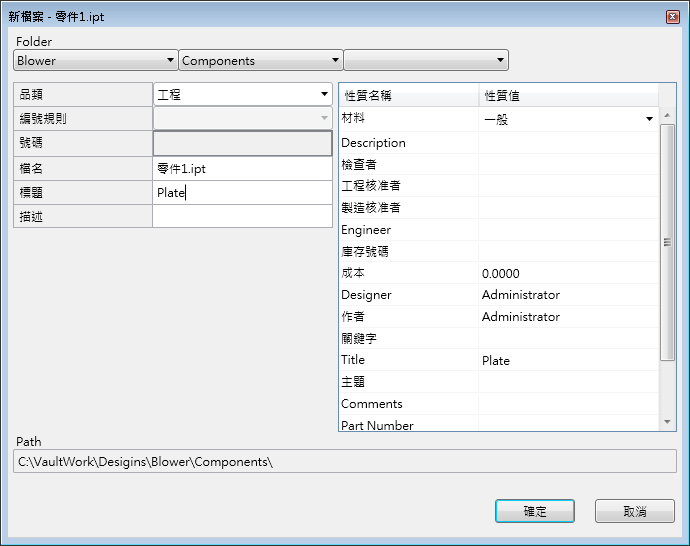

在 Inventor 與 AutoCAD 中可使用 Vault「Data Standard」對話方塊。第一次儲存檔案時,會顯示「Data Standard」對話方塊。填寫必填欄位和管理員設置的任何其他欄位,然後按一下「確定」儲存資料。資料將儲存為資料表,以便可以在日後修改。

預設「Data Standard」對話方塊
Data Standard for Vault 會安裝預設「Data Standard」對話方塊;管理員可以修改這些對話方塊。
預設對話方塊視您的 Vault 版本而異。
使用者可以為檔案輸入新標題、描述和公司資訊。XAML 會自動確定所有其他欄位。
    依預設,會提供以下欄位。
    使用者可以選取編號規則以及 (如果適用) 任何字首或字尾。使用者也可以為檔案指定資料夾,並為其輸入標題、描述與註釋。
    註: 如果沒有編號規則可供選取,您可以編輯「檔名」欄位。
    XAML 會自動確定所有其他欄位。
    在使用者按一下「確定」後,即會產生檔名。

儲存檔案
如果 Data Standard 功能已啟用,每當您第一次儲存檔案時,系統都會提示您輸入檔案詳細資料。不論是在主工具列或「Data Standard」功能區上按一下「儲存」,都會出現此情況。輸入所需的詳細資料,然後按一下「確定」儲存資料。如果管理員已啟用 Vault 的「入庫納管」對話方塊,系統可能也會提示您填寫入庫納管詳細資料。

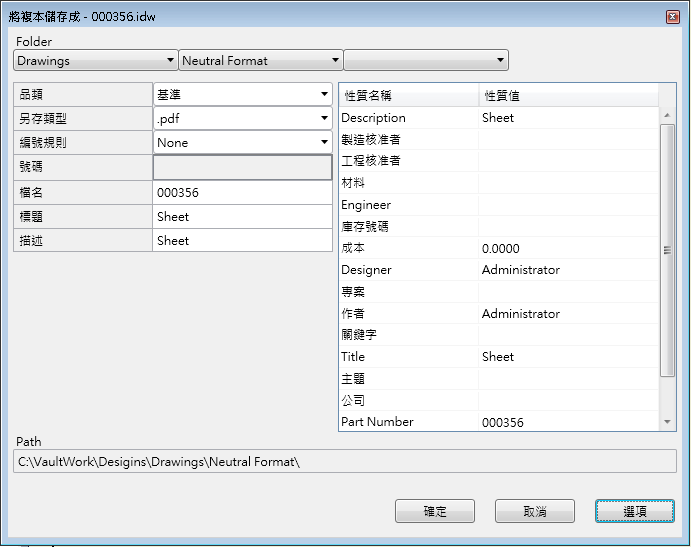

將複本儲存成 (僅限 Inventor)
使用「將複本儲存成」,以其他格式 (例如 DWG、STP、PDF 或 DXF) 複製零件、組合、圖面或簡報。
  1. 開啟零件、組合、圖面或簡報後,按一下「將複本儲存成」。
  2. 在「將複本儲存成」對話方塊中,選取品類、複製已開啟檔案的目標格式,以及編號規則 (如果適用)。輸入註釋 (如果需要)。

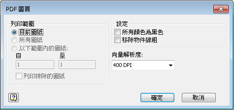

  3. 按一下「選項」按鈕來自訂列印範圍、顯示設定,或檔案的向量解析度。按一下「確定」。
  4. 按一下「將複本儲存成」對話方塊上的「確定」,以將檔案儲存成新格式。
    檔案會自動儲存在工作區和 Vault 中。無需執行 Vault 入庫納管。
