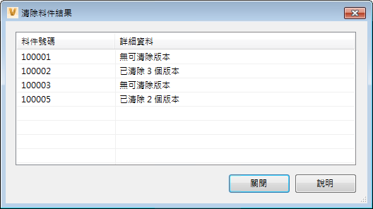

清除料件摘要
在「清除料件結果」對話方塊中,檢閱清除的詳細資料。
註: 料件在 Vault Professional 中提供。
使用 Vault 用戶端執行「清除料件」之後,即會顯示「清除料件結果」對話方塊。此對話方塊中展示選取要清除之所有料件的料件號碼,以及已成功清除的每個料件的版本數量。
如果料件沒有與生命週期控制設定中定義的清除準則相符的版本,或料件未指定給生命週期,則會顯示「無可清除版本」狀態。
