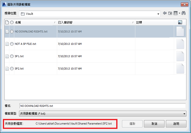

  1. 開啟專案檔,並從 Revit Vault 功能區中選取「共用參數」。
    目前作用中的共用參數檔案會展示於「選取共用參數檔案」對話方塊的左下方。
  2. 選取您想要啟用的 .txt 共用參數檔案,並按一下「選取」。
    將下載該檔案的最新版本,並將其設定為作用中的共用參數檔案。
    註: Vault 不會確認共用參數檔案的合法性,因此,如果您在 Vault 中選取了無效的 .txt 檔案,該檔案仍將被啟用為共用參數檔案。
