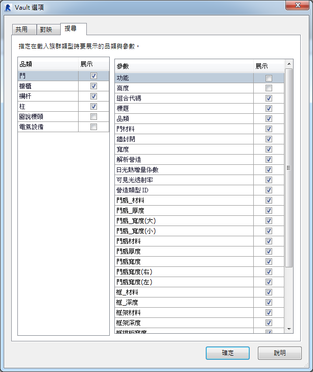

    規劃搜尋選項
      註: 您必須具有管理員身分才能修改「搜尋」頁籤上的設定。
    1. 在 Vault 增益集功能區中,按一下「選項」。
    2. 在「Vault 選項」對話方塊上,選取「搜尋」頁籤。
      會顯示 Vault 中所有已建立索引的品類清單。
    3. 選取要展示在族群搜尋中的任何品類的勾選方塊。
      依預設,會選取所有品類。
    4. 選取品類來修改其參數。
    5. 選取在搜尋此品類時,您希望顯示在「參數」清單中的各個參數的勾選方塊。
    6. 按一下「確定」以儲存變更。

    您可以手動選取要展示在搜尋中的參數,或者可以使用關聯式功能表,針對品類選取所有參數、針對品類除選所有參數,或選取所有品類中的特定參數。
  3. 選取品類。
  4. 執行以下工作之一:
    • 在參數清單中的任意位置按一下右鍵,然後選擇「全選」以選取該品類的所有參數。
    • 在參數清單中的任意位置按一下右鍵,然後選擇「全部清除」以除選該品類的所有參數。
    • 選取特定的參數,然後按一下右鍵並選取「展示參數」以選取該參數。
    • 選取特定的參數,然後按一下右鍵並選取「隱藏參數」以除選該參數。
    • 選取特定的參數,然後按一下右鍵並選取「在所有品類中展示」,以在所有品類中選取該參數。
    • 選取特定的參數,然後按一下右鍵並選取「在所有品類中隱藏」,以在所有品類中除選該參數。
    • 在「搜尋」頁籤中的任意位置按一下右鍵,然後選取「全部還原為預設」,將所有參數重置為其原始產品設定。
  5. 按一下「確定」以儲存變更。
