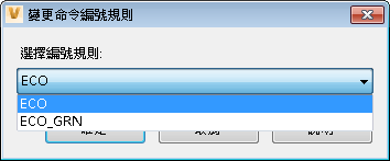

  1. 在 Vault 用戶端中,選取「變更命令」視圖。
  2. 在「變更命令」清單中的變更命令上按一下右鍵,然後選取「編輯」以開啟變更命令定義。
  3. 在變更命令定義上,選取變更命令名稱旁邊的省略號圖示 ,以開啟「選擇編號規則」對話方塊。
  4. 在「選擇編號規則」對話方塊中,選取下拉箭頭並進行選取。
  5. 按一下「確定」以完成選取。
