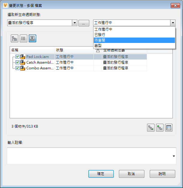

「變更狀態」指令可讓使用者修改檔案、資料夾、料件和自訂物件的生命週期狀態。變更 Vault 物件的生命週期狀態時,會強制執行 Vault 管理員所規劃的特定生命週期行為。狀態範例包括「工作進行中」、「已發行」和「舊型」。
關係網格會顯示選擇「變更狀態」指令後選取的專案資料。系統會為該網格中列示的每一個物件展示生命週期定義和生命週期狀態,並且生命週期定義和生命週期狀態可以單獨進行修改。位於該對話方塊頂部的「生命週期定義篩選」下拉式清單、「生命週期狀態」下拉式清單和「瀏覽」按鈕用於進行批量變更。
從篩選中選擇一個生命週期定義,可讓使用者對屬於該生命週期定義的所有資料進行批量狀態變更。瀏覽至另一個生命週期定義,可變更指定至網格中的資料的生命週期定義。在此對話方塊中,只會顯示指定至該品類的生命週期定義。「生命週期狀態」下拉式清單可讓使用者一次變更多個物件的狀態。
依預設,會勾選關係網格中的所有資料,並且按規則,此對話方塊中的設定僅會影響勾選的資料。任何未勾選的資料都會忽略在「變更狀態」對話方塊中設定的變更。請參閱〈生命週期定義篩選和新生命週期狀態〉一節,以取得有關這些功能的更多資訊。
對資料所做的變更將以粗體文字展示
在此對話方塊中對資料所做的變更將以粗體文字展示。這可讓使用者輕鬆查看將根據此對話方塊的設定變更的資料。
若要變更檔案的生命週期狀態,請選擇「生命週期狀態」下拉式清單並選取所要的狀態。依檔案的生命週期狀態下拉式清單會列示指定生命週期定義 (此定義允許從目前狀態轉變為列示的狀態) 中所有可用的狀態。
變更特定檔案的生命週期狀態
若要變更檔案的生命週期定義,請在網格中的「生命週期定義」下拉式清單中按一下「...」按鈕。系統會顯示一個對話方塊,您可以從中為該檔案選擇新的生命週期定義。此對話方塊中顯示的生命週期定義是指定給該檔案所屬品類的所有生命週期定義。當使用者選取新的生命週期定義並按一下「確定」後,選取的檔案會列示該新定義,並且其狀態會變更為所選生命週期定義的預設狀態。
此工作流程對於專案資料夾和自訂物件是完全相同的。
瞭解生命週期定義篩選和批次變更狀態更新
「生命週期定義篩選」下拉式清單中包含了關係網格中列示的專案資料存在的所有生命週期定義。此篩選將與「生命週期狀態」下拉式清單配合使用。這兩個欄位用於將指定生命週期定義中的所有資料更新為新的生命週期狀態。如果使用者要將指定生命週期定義中的所有專案資料變更為新的生命週期狀態,可以使用以下工作流程:
  1. 在「生命週期定義篩選」下拉式清單中,選擇您要執行批次更新的生命週期定義。
  2. 在「生命週期狀態」下拉式清單中,為指定至該生命週期定義的檔案選取新狀態。此動作僅會變更具有在「生命週期定義篩選」下拉式清單中指定之生命週期定義的檔案的生命週期狀態。
例如,如果要將網格中包含在「基本發行程序」中的所有檔案變更為「工作進行中」狀態,請在「生命週期定義篩選」下拉清單中選擇「基本發行程序」。此時,網格中的狀態還未變更。接下來,從「生命週期狀態」下拉式清單中選擇「工作進行中」。網格中所有具有「基本發行程序」生命週期定義的檔案都將變更為「工作進行中」狀態。
註: 如果在「生命週期定義篩選」中選取生命週期,並在「新生命週期狀態」中選取新狀態之後變更了任何關係設定 (例如「包括從屬項」),則由於此設定變更引入的任何新檔案,如果屬於在「生命週期定義篩選」中指定的生命週期定義,其生命週期狀態都會變更為選取的狀態。
選取新生命週期定義
您可以按一下「...」按鈕並選取新的生命週期定義,來變更檔案網格中的所有專案資料的生命週期定義。在「變更生命週期定義」對話方塊中列示的生命週期定義只是那些將套用至檔案網格中的每一個檔案的生命週期定義。也就是說,該對話方塊中列示的是可用於物件網格中的每一個檔案的生命週期定義的交集。如果生命週期已指定至物件所屬的品類,便將該生命週期定義視為可用。
在您選取生命週期定義並按一下「確定」後,網格中的所有檔案均會列示為具有所選生命週期定義。除非專案資料在之前就已經被設定為所選的生命週期定義,否則其狀態也會變更為新生命週期定義的預設狀態。
