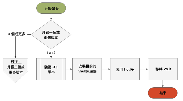

單一站台
遵循本節中的說明,升級單一站台的 Vault 伺服器。
升級一個或兩個版本?
    升級一個或兩個版本涉及安裝一次 Vault 伺服器。升級三個或更多版本需要 Vault 伺服器的中間安裝。
    例如,如果從 Vault Professional 2015 升級至 Vault Professional 2021,請使用「3 個或更多」移轉路徑。
確認 SQL 版本
    確認既有版本的 SQL 與要安裝的下一版 Vault 是否相容。如果既有 SQL 版本需要升級 (請參閱上一個說明主題),請先為所有訂閱端升級發佈端 SQL 版本,然後再返回本節。
安裝目前的 Vault 伺服器
    安裝 Vault Server 2021 或更高版本支援自動解除安裝 Vault Server 2020 或更高版本。因此,不需要手動解除安裝 Vault 2020 或更高版本。
    在 Vault 伺服器的每個安裝期間,啟用下載及套用 Service Pack 的選項。
    於安裝結束時,系統會提示您啟動 Vault 伺服器應用程式並移轉 Vault。此時請勿移轉 Vault。
套用 Hot Fix
    在每個站台上,應手動安裝在最終 Service Pack 後建立的所有 Hotfix。安裝 Hot Fix 可確保套用最新的更新,以便正確移轉。
移轉 Vault
    首次啟動 Vault 伺服器時,系統會提示管理員移轉 Vault 和資源庫資料庫。在完成移轉前,使用者將無法登入 Vault。在套用所有 Service Pack 和 Hot Fix 前,請勿進行移轉。
    如果在移轉後套用 Service Pack 或 Hotfix,則需要進行建置之間 (B2B) 的移轉。B2B 移轉是一個指令行選項,在〈移轉逾時〉一節和 Autodesk Wiki 上有詳細說明。

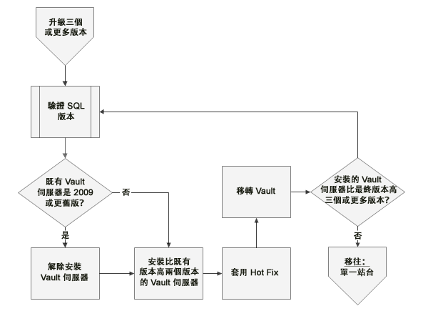

升級三個或更多版本
如果 Vault 伺服器比您要升級的版本舊三個或更多的版本,請遵循本節中的指示。
安裝中間版本
Autodesk Vault Server 的每個版本支援從先前兩個版本移轉。當您升級超過三個或更多版本,則需要透過中間版本的 Vault 移轉 SQL 資料庫。具體方法是每隔一個版本安裝 Vault 伺服器,直到安裝最終版本。
例如:若要從 2017 移轉至 2021,必須安裝 Vault 2019 做為中間步驟。
版本
支援自以下版本移轉
2021
2020
2019
2020
2019
2018
2019
2018
2017
2018
2017
2016
2017
2016
2015
...-1
...-2
確認 SQL 版本
確認既有版本的 SQL 與要安裝的下一版 Vault 是否相容。如果既有 SQL 版本需要升級 (請參閱本文前一章〈升級 SQL〉),請執行任何必要的升級,然後再返回此節。
套用 Hot Fix
在每個站台上,應手動安裝在最終 Service Pack 後建立的所有 Hotfix。安裝 Hot Fix 可確保套用最新的更新,以正確移轉。
移轉 Vault 和資源庫
在套用所有 Service Pack 和 Hot Fix 前,請勿移轉 Vault。準備好後,啟動 Vault 伺服器應用程式。系統會提示管理員移轉 Vault 和資源庫資料庫。接受所提供的內容,移轉所有 Vault。
Vault 必須移轉至安裝的版本,然後才可安裝下一個版本的 Vault。如果在移轉後套用 Service Pack 或 Hotfix,則需要進行建置之間 (B2B) 的移轉。B2B 移轉是一個指令行選項,在 Autodesk Vault 線上說明的〈在安裝 Hot Fix 或更新後,移轉 Vault 資料〉一節有詳細說明。
如果安裝的 Vault 伺服器仍比最終版本舊三個或更多版本
如果安裝的版本比最終版本舊三個或更多版本,請重複〈升級三個或更多版本〉中的步驟。
安裝的 Vault 伺服器比最終版本舊一個或兩個版本
如果安裝的版本比最終版本舊一個或兩個版本,則不需要更多中間版本。移往〈單一站台〉中的步驟。

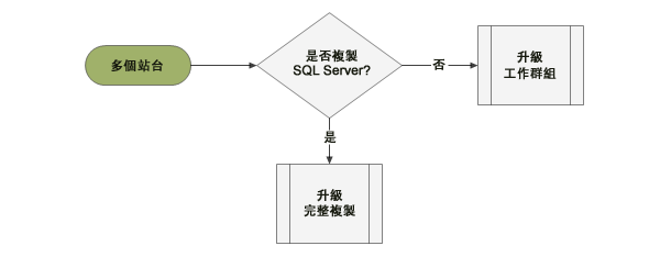

多個站台
Autodesk Vault 支援兩種在多個站台中複製資料的方式。第一種是工作群組,多個 Vault 伺服器安裝連接至並共用一個 SQL 伺服器。第二種類型是完整複製,其中有兩個或更多複製版 SQL 伺服器。Vault Wiki 中提供了進一步的詳細資料。
