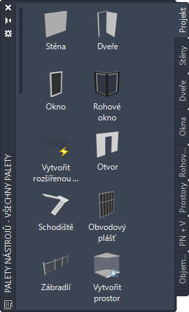

Paleta nástrojů, obsahující nástroj obvodového pláště
Následující palety obsahují jeden nebo více nástrojů obvodového pláště:
Paleta nástrojů Nástroje obvodových plášťů
Projektová paleta ve skupině palet Projekt nástroj pro Standardní styl obvodového pláště a výchozí nastavení pro další vlastnosti obvodového pláště
Katalog projektových nástrojů v Prohlížeči obsahu balík nástrojů pro obvodové pláště a jednotky obvodových plášťů.
uživatelské palety nástrojů vytvořené správcem CAD nástroje se styly a vlastnostmi obvodových plášťů, které správce CAD uživatelsky upravil pro vaše projektové nebo kancelářské standardy.
