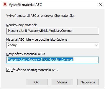

  5. Pokud jste přetáhli rendrovaný materiál přímo do výkresu, zobrazí se list Vytvořit materiál AEC.
    • Chcete-li použít Materiál AEC jako šablonu, vyberte stávající definici materiálu, která obsahuje parametry, jež si přejete použít.
      Poznámka: Definice materiálu vybraná jako šablona bude definovat všechna počáteční nastavení materiálu s výjimkou rendrovaného materiálu. Patří sem nastavení hladiny, barvy a typu čáry, šrafování, přiřazení šrafování plochy a chování materiálu při použití v řezu.
    • Zadejte název nové definice materiálu.
    • Klikněte na tlačítko OK.
    Možnost automatického vytvoření nástroje Materiál z nové definice materiálu je dezaktivována.

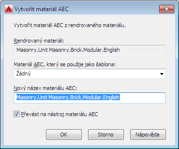

  6. Pokud jste přetáhli rendrovaný materiál na paletu aplikace AutoCAD Architecture 2021 toolset, dokončete vytváření nástroje Materiál AEC.
    • Na paletě nástrojů vyberte dočasnou ikonu.
    • V listu pro vytvoření materiálu AEC vyberte existující definici materiálu AEC pro použití jako šablony.
    • Ověřte, zda je vybrán nástroj Převést na materiál AEC.
      Zobrazí se zpráva s upozorněním připomínající nutnost uložení výkresu poté, co zpráva zmizí, aby se nástroj Materiál uložil s aktuálním výkresem.

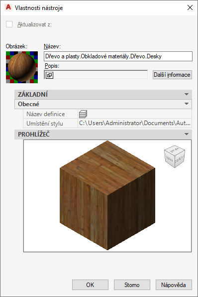

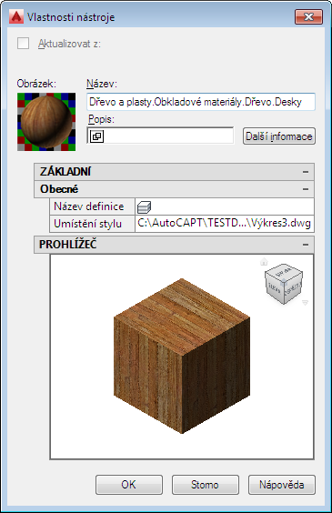

  7. Pokud jste nástroj materiálu vytvořili přetažením vykresleného materiálu na paletu nástrojů, aktualizujte bitovou kopii nástroje tak, aby zobrazovala ikonu nástroje materiálu aplikace AutoCAD Architecture 2021 toolset.
  8. Vyberte nástroj na paletě nástrojů, klikněte na něj pravým tlačítkem a klikněte na příkaz Vlastnosti.
    Můžete se podívat, zda se náhled ikony liší od náhledu prohlížeče.
  9. V části Obrázek vyberte náhled ikony, klikněte na něj pravým tlačítkem myši a klikněte na příkaz Obnovit obrázek. Pak klikněte na tlačítko OK.
    Nástroj materiálu je nyní na paletě reprezentován ikonou krychle aplikace AutoCAD Architecture 2021 toolset se správným zobrazením materiálu.
