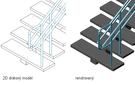

V aplikaci AutoCAD Architecture 2021 toolset je možné k zábradlí přiřazovat materiály. Tyto materiály se zobrazí v drátovém modelu a pracovních šrafovaných pohledech nebo při rendrování. Materiály mají specifické nastavení pro fyzické komponenty zábradlí, jako jsou různé typy zábradlí a stojek a příčel. Mohli byste například vytvořit dřevěné zábradlí s madlem a dolním madlem z nerezové oceli.
Zábradlí v dvojrozměrném drátovém modelu a vizualizovaných pohledech
V aplikaci AutoCAD Architecture 2021 toolset je k dispozici řada předdefinovaných materiálů pro obecné účely projektu, které obsahují nastavení pro zábradlí. Tyto předem definované materiály je možné použít tak, jak jsou, nebo je můžete upravit podle speciálních požadavků. Můžete také od začátku vytvořit vlastní materiály.
