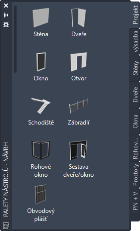

Paleta nástrojů obsahující nástroj pro otvory
Výchozí palety nástrojů v pracovním prostoru obsahují vzorový nástroj pro otvory, který je možné použít a podle potřeby upravit. Kromě toho následující katalogy, které jsou součástí softwaru, obsahují nástroje pro otvory, které je možné přidat na palety nástrojů:
