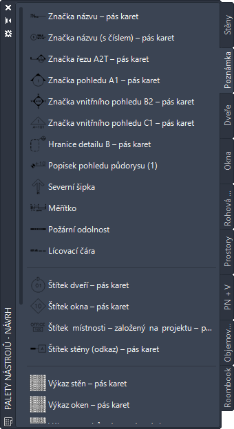

Paleta nástrojů obsahuje nástroje popisku pohledu
Výchozí palety nástrojů v pracovním prostoru obsahují vzorové popisky pohledu, které lze používat a upravovat podle potřeby. Následující katalogy dodávané se softwarem navíc obsahují nástroje popisků pohledu, které lze přidat do palet nástrojů:
