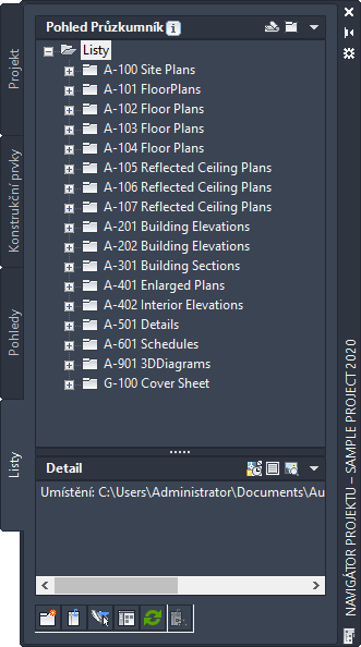

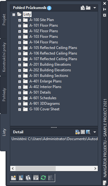

Následující obrázek je Pohled Průzkumníku.
Listy jsou v Pohledu na sadu listů uspořádány v dílčích sadách listů. Dílčí sady listů představují spíše logickou než fyzickou strukturu. Kategorie složky listů nemusí být totožná s dílčí sadou listů, v níž je list uložen, aby však nedocházelo k omylům, doporučuje se udržovat paralelní struktury v sadě listů a v kategoriích listů.
Listy můžete přeuspořádat do jiných dílčích sad na kartě Pohled na sadu listů, ale tím se nezmění jejich fyzické umístění v kategorii nebo složce. Podobně, pokud odeberete list z dílčí sady listů v zobrazení sady listů, bude odebrán pouze odkaz listu na danou dílčí sadu; vlastní rozvržení a výkresy listů, které obsahuje, nejsou odstraněny ze složky nebo podsložky Listy.
V Pohledu průzkumníku jsou výkresy listu umístěny do kategorií složek. Listy nebo pohledy listů jsou při vytváření ve výkresu listu umisťovány do výkresu listu.
