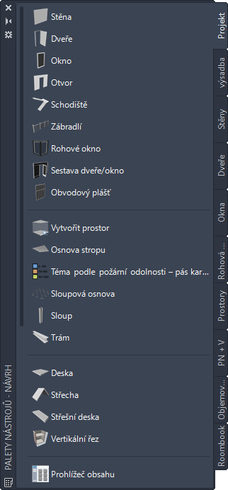

Palety nástrojů v aplikaci AutoCAD Architecture 2021 toolset vám pomohou rychle umístit sestavy dveře/okno vybráním nástroje dveře/okno s určeným stylem sestavy dveře/okno a ostatních předdefinovaných vlastností. Pokud umísťujete sestavy dveře/okno použitím nástrojů sestavy dveře/okno, můžete použít výchozí nastavení nástroje nebo můžete změnit nastavení vlastností pro sestavu dveře/okno. Můžete také použít nástroje sestavy dveře/okno k převedení skici do sestavy dveře/okno a použít nastavení sestavy dveře/okno k existujícím sestavám dveře/okno.
Následující palety obsahují jeden nebo více nástrojů sestavy dveře/okno:
Paleta nástrojů Nástroje sestavy dveře/okno
Paleta Projekt v katalogu vzorových palet v Prohlížeči obsahu Standardní styl sestavy dveře/okno a výchozí nastavení pro ostatní vlastnosti sestavy dveře/okno
Katalog nástrojů projektu Dveře a okna Sestavy dveře/okno v Prohlížeči obsahu velký počet stylů sestav dveře a okno pro různá použití v projektu
uživatelské palety nástrojů vytvořené správcem CAD styly sestavy dveře/okno a vlastnosti, které správce CAD upravil pro vaše projekty nebo kancelářské standardy
