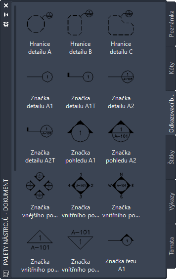

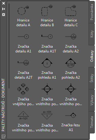

Nástroje odkazů v aplikaci AutoCAD Architecture 2021 Toolset
