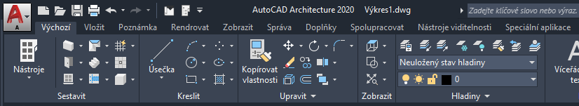

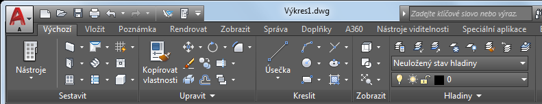

Pás karet
Aplikace AutoCAD Architecture 2021 toolset nabízí podobně jako programy sady Microsoft Office pás karet pro snadný přístup k příkazům. Pás karet obsahuje mnoho karet, na kterých jsou seskupeny příkazy odpovídající koncepčním typům úkolů nebo vybraným objektům.
Pás karet tedy ve funkci primárního přístupu k příkazům nahrazuje panely nástrojů a panel nabídek.

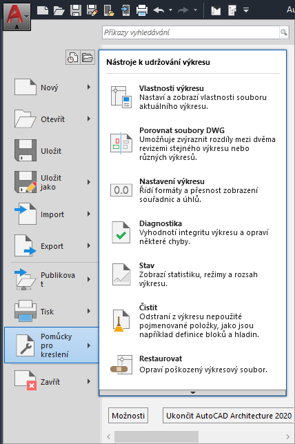

Nabídka aplikace
Nabídka aplikace obsahuje základní příkazy, které se vztahují k výkresu jako celku, například příkazy Otevřít, Uložit, Tisk a Export. Nabídka aplikace se stejně jako prohlížeč nabídek, který nahrazuje, otevírá kliknutím na ikonu v levém horním rohu pracovního prostoru.

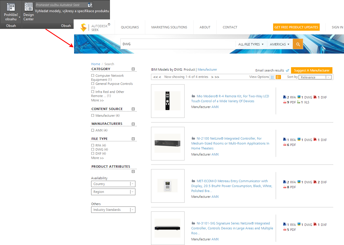

Autodesk Seek
Službu Autodesk Seek lze využít k vyhledávání informací týkajících se návrhu produktu. Prostřednictvím služby Autodesk Seek publikuje obsah mnoho poskytovatelů z řad obchodních partnerů i jednotlivců. Obsahuje 3D modely, 2D výkresy, technické údaje, brožury a další popisy produktů nebo komponent.
Import obsahu návrhu do AutoCAD Architecture 2021 Toolset
Prostřednictvím služby Autodesk Seek také můžete sdílet svůj vlastní obsah a ostatními. Nahrajte výkresy nebo bloky do služby Autodesk Seek a umožněte tak svým partnerům a zákazníkům okamžitý přístup k tomuto obsahu.
