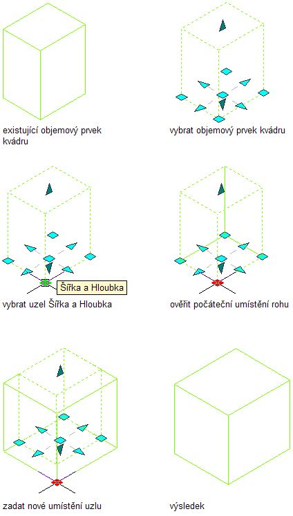

Tímto postupem změníte plochu obdélníkového objemového prvku pomocí uzlů. Obdélníkový objemový prvek je libovolný prvek, jehož základna sestává ze čtyř přímek, například oblouk, válcová klenba, kvádr, jehlan, rovnoramenný trojúhelník nebo pravoúhlý trojúhelník.
Rozměry plochy objemového prvku můžete změnit také na paletě vlastností.
Úpravy objemového prvku kvádru pomocí rohového uzlu
Při přesunování rohu objemového prvku se nemění umístění jeho protilehlého rohu.
Chcete-li v režimu úprav šířky nebo hloubky zadat určitou hodnotu pro druhý směr, stisknutím tabulátoru přejděte k hodnotě pro druhý směr.
