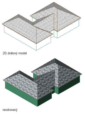

Zobrazení střech ve 2D drátových a rendrovaných zobrazeních
Aplikace AutoCAD Architecture 2021 toolset nabízí předdefinované materiály pro obecné účely projektu. Tyto materiály obsahují nastavení pro komponenty střech. Můžete použít předdefinované materiály tak, jak jsou, nebo je pro projekty upravit. Můžete také vytvořit vlastní materiály. Styly objektů, dodávané se softwarem, mají už přiřazeny vhodné materiály.
