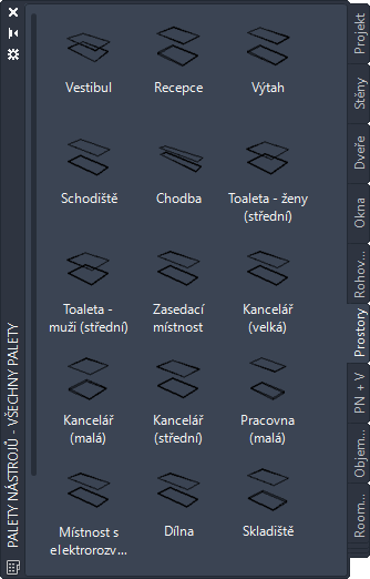

Paleta nástrojů obsahující prostorové nástroje
Výchozí palety nástrojů v pracovním prostoru obsahují prostorové nástroje, které můžete použít a podle potřeby upravit. Součástí softwaru jsou navíc následující katalogy obsahující prostorové nástroje, které můžete přidat do palet nástrojů:
