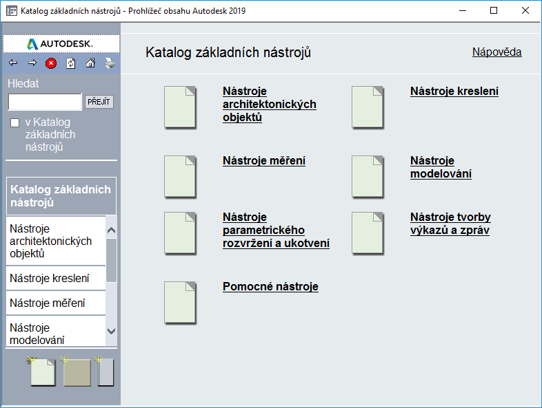

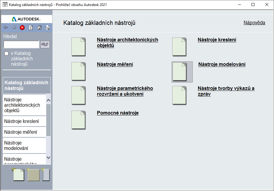

Chcete-li si prohlédnout katalog nástrojů, klikněte na katalog v knihovně katalogů. Například kliknutím na katalog základních nástrojů se zobrazí okno, jak je zobrazeno na následujícím obrázku:
Náhled katalogu základních nástrojů
Při otevření katalogu základních nástrojů se v pravém podokně otevře úvodní stránka popisující katalog. Pokud Katalog nástrojů nemá úvodní stránku, položky obsažené v katalogu nástrojů jsou zobrazeny v pravém podokně.
Pro přeskočení úvodní stránky k obsahu katalogu nástrojů klikněte na název katalogu v levém podokně okna Prohlížeče obsahu.
Obsah katalogu nástrojů může být uspořádán do kategorií. Pokud je katalog nástrojů otevřený v pravém podokně, všechny kategorie jsou uvedeny v levém podokně. Například, katalog základních nástrojů je uspořádán do kategorií ukázaných v předchozí ilustraci.

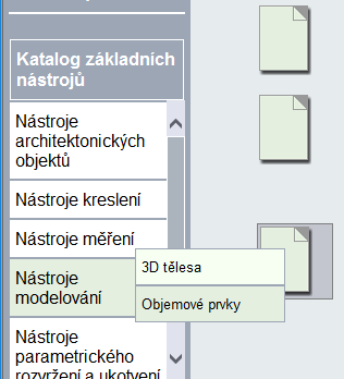

Kategorie mohou být dále rozděleny do jedné nebo více úrovní. Pokud podkategorie existují, seznam podkategorií se objeví při posunutí ukazatele na název kategorie v levém podokně. Například, v katalogu základních nástrojů, posunutím ukazatele na Nástroje modelování se zobrazí podkategorie Nástroje objemových prvků a 3D tělesa.
Zobrazení podkategorií v kategorii

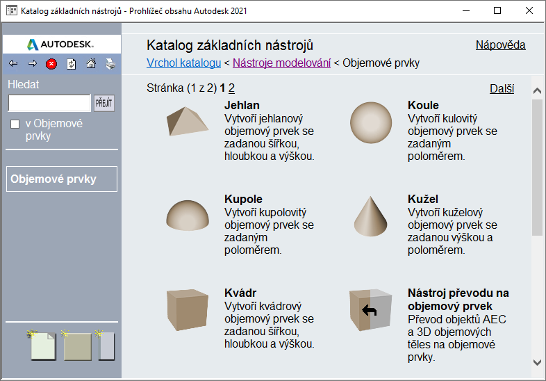

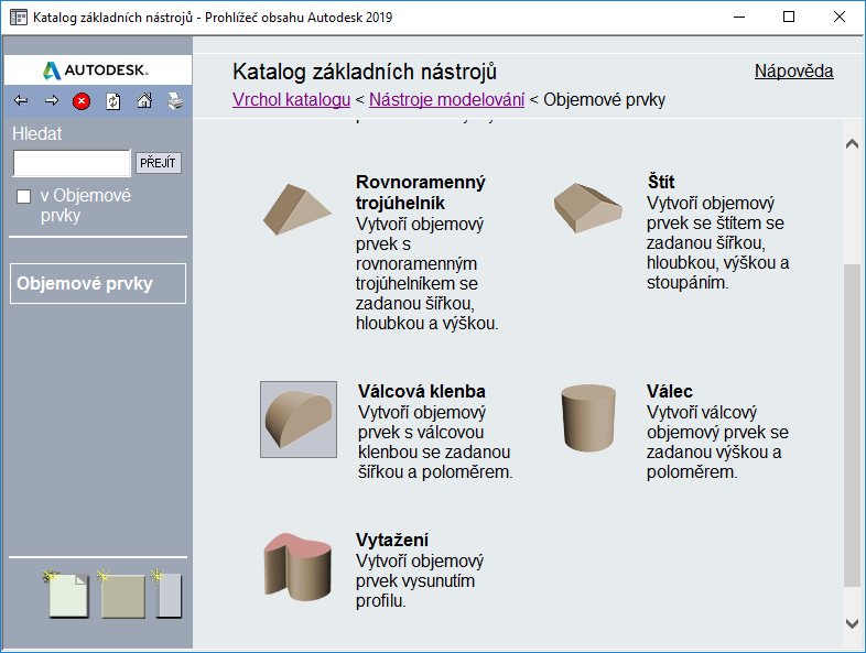

Kliknutím otevřete kategorii nebo podkategorii. Například, kliknutím na Nástroje objemových prvků zobrazíte následující okno:
Kategorie Nástroje objemových prvků z katalogu základních nástrojů
