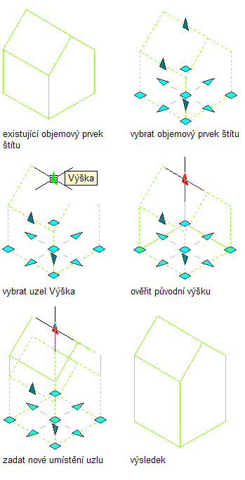

Tímto postupem změníte výšku střechy objemového prvku štítu pomocí uzlů.
Výšku střechy štítu můžete změnit také na paletě vlastností.
Úprava objemového prvku štítu pomocí uzlu Výška
Při přesunování uzlu se mění výška hřebene střechy a stěn, přičemž sklon střechy a uspořádání štítu zůstávají nezměněny.
