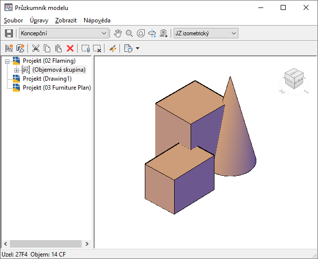

Průzkumník modelu je okno, které umožňuje vytvoření, zobrazení a manipulaci s objemovými prvky a objemovými skupinami. Pomocí Průzkumníka modelu můžete vytvořit celý koncepční model. Hlavní okno se podobá pohledu 3D Orbit. Objekty a objemové prvky lze připojit do objemových skupin a zobrazit je v Průzkumníku modelu. Současně je možné zobrazit koncepční a hierarchickou strukturu objemových skupin a objemových prvků, které tvoří model.
Průzkumník modelu je rozdělen do tří oblastí: zobrazení stromové struktury v levém panelu, grafické oblasti v pravém panelu a panelu nabídek a panelu nástrojů podél horního okraje.
Zobrazení skupiny objemových prvků v prohlížeči modelů
V zobrazení stromové struktury jsou všechny otevřené výkresy zobrazeny jako projekty. Objemové skupiny jsou uvedeny pod přidruženým výkresem v zobrazení stromové struktury. Při rozbalení objemové skupiny se zobrazí objemové prvky připojené k této skupině. Vedle jednotlivých objemových prvků v objemové skupině je zobrazena některá z následujících ikon, které znázorňují, jaká logická operace byla použita ke kombinování objemových prvků:

Výsledný tvar skupiny při zkombinování objemových prvků je určen pořadím objektů a objemových prvků v zobrazení stromové struktury. Přetahováním objemových prvků v rámci objemové skupiny můžete měnit pořadí, v jakém jsou kombinovány.
Přetahováním můžete objemové skupiny rovněž vnořit do jiných objemových skupin. Pokud například modelujete stavbu s několika křídly, mohou být jednotlivá křídla objemovou skupinou obsahující několik objemových prvků. Tyto skupiny pak můžete přidat k objemové skupině celé stavby.
V pravém panelu Průzkumníka modelu je zobrazen grafický pohled objemových prvků nebo objemových skupin vybraných v levém panelu.
