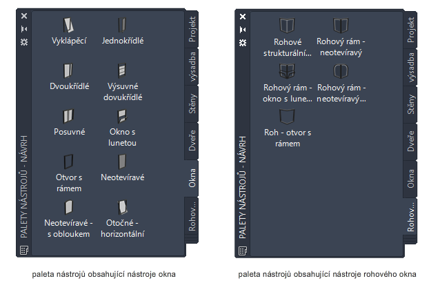

V paletě Nástroje se běžné nástroje oken nachází na kartě Okno a nástroje rohových oken na kartě Rohové okno. Pomocí nástrojů v aplikaci AutoCAD Architecture 2021 toolset můžete snadno umísťovat okna výběrem nástroje okna s určitým stylem okna a jinými předdefinovanými vlastnostmi. Nástroj můžete použít s jeho výchozím nastavením nebo můžete změnit libovolné vlastnosti, které nejsou řízeny stylem. Nástroje oken je možné použít také k vytváření oken aplikováním vlastností nástroje na existující sestavy dveře/okno, otvory a dveře.
Následující palety obsahují jeden nebo více nástrojů oken:
Paleta nástrojů... obsahuje...
Projekt nástroj okna pro standardní styl okna a výchozí nastavení pro ostatní vlastnosti okna
Okna nástroj okna pro vzorové styly oken s výchozími vlastnostmi, které přísluší každému ze stylu okna
Rohové okno nástroj okna pro vzorové styly rohových oken s výchozími vlastnostmi, které přísluší každému ze stylů rohového okna
Vlastní palety okna vytvořené správcem CAD nástroje oken se styly oken a vlastnostmi, které jsou přizpůsobeny pro určité projekty nebo podnikové normy
