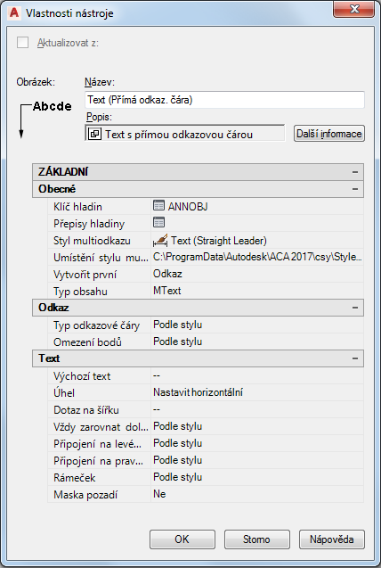

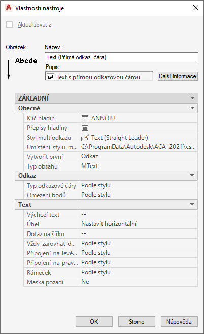

- Při vytváření paletových nástrojů si zvykněte hledat příležitosti automatizace. S výjimkou nástrojů pro obsah AEC existuje řada vlastností, které lze předem konfigurovat za účelem další automatizace a standardizace tvorby objektů.
- Pokud potřebujete využívat odkazů s různou grafickou kvalitou, můžete omezit počet skutečných nástrojů, které vytvoříte, využitím výhod dynamických bloků. Nevýhoda tohoto postupu je však ta, že můžete přijít o část standardizace, protože stejný nástroj odkazu může mít více bublin ve stejném výkresu v důsledku pouhé změny parametru stavu zobrazení odkazů následně po jejich vložení.
- Štítky výkazů ukládejte do stejného souboru jako výkazy a definice sad vlastností. Přestože to není nezbytné z technického hlediska pro jejich správnou funkci, jejich úpravy jsou pak snadnější.
- Text a popisky ve štítcích výkazů by měly být objekty MTEXT. MTEXT, který navazuje na definici vlastnosti, se automaticky převede na správně formátovanou definici atributu.
- Pečlivě zvažte vlastnosti nástroje ve vztahu k odkazům. Existuje několik předvoleb, s jejichž pomocí je vytváření jednoduchého odkazu mnohem méně časově náročné a více standardizované.

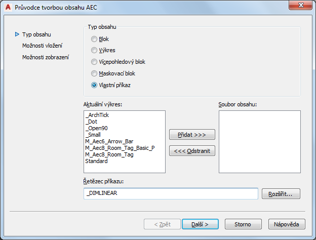

- Jestliže vytvoříte nástroje pro standardní kóty AutoCAD, použijte k tomu Průvodce obsahem AEC. Tímto způsobem je možné využít možnost Vlastní příkaz a využít klíče hladin k tomu, aby byly kóty umístěny do správné hladiny.

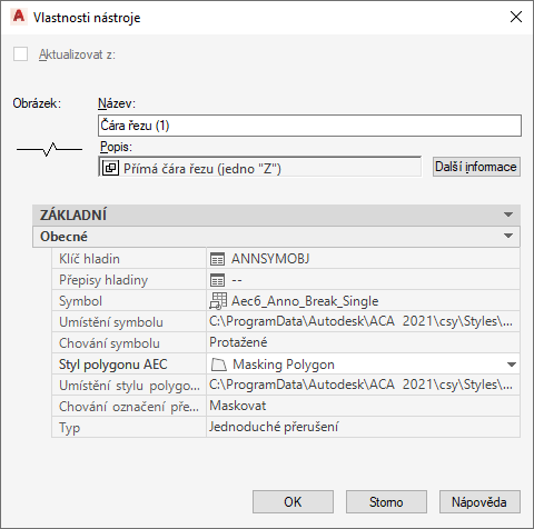

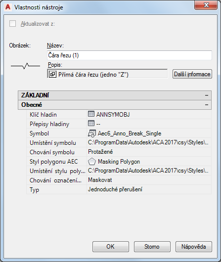

- Nástroje přerušované čáry by měly mít podpůrné prvky uloženy ve stejném výkresu jako symbol přerušované čáry. Podobně jako v případě ostatních vícekomponentních nástrojů, jako jsou štítky výkazů, je pak snazší provádět jejich úpravy v budoucnu. Všechny vlastnosti pro značky přerušení jsou nastaveny ve vlastnostech nástroje, včetně toho, zda značka přerušení ořezává nebo maskuje objekty.
