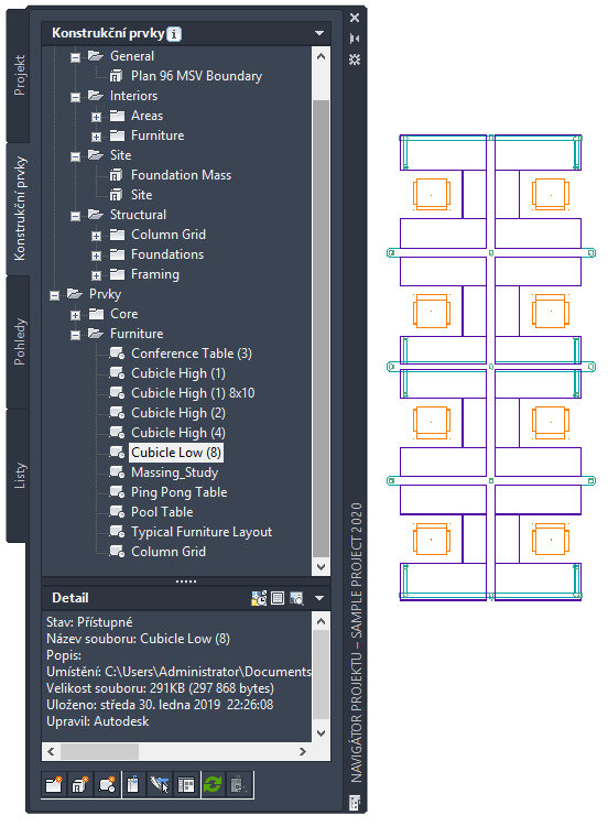

  1. Na panelu nástrojů Rychlý přístup klikněte na možnost Navigátor projektu .
  2. Na kartě Konstrukční prvky najděte prvek, který chcete otevřít.
  3. Otevřete prvek některou z následujících metod:
    • Vyberte prvek, klikněte na něj pravým tlačítkem myši a klikněte na příkaz Otevřít.
    • Dvakrát klikněte na prvek.
    Prvek se otevře ve výkresové oblasti aplikace AutoCAD Architecture 2021 toolset. Nyní jej můžete upravit.

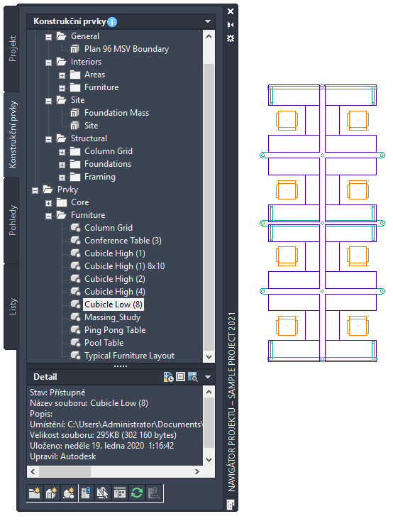

  4. Některým z následujících způsobů zavřete prvek:
    • Klikněte pravým tlačítkem na prvek v Prohlížeči výkresu a klikněte na položku Zavřít.
    • Klikněte na možnost Zavřít Aktuální výkres.
  5. Pokud je to nutné, kliknutím na tlačítko Ano uložte změny ve výkresu.
  6. Chcete-li aktualizovat náhled prvku v Prohlížeči výkresů, klikněte na možnost .
