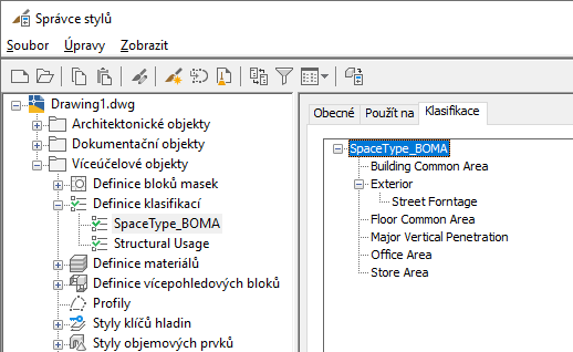

Následující příklad ukazuje nutné kroky pro dosazení definic klasifikací do výkresu, na který se aplikuje standard. Toto se musí provést v rámci metody třídy virtuální báze AecSpaceOffsetStandard.InitDatabase standardu, protože klasifikace se musí přidat do každého nového výkresu, který používá tento standard. Následující příklad ukazuje způsob vytvoření nového objektu AecSpaceOffsetClassification a jeho inicializace do aktuálně aktivní databáze:

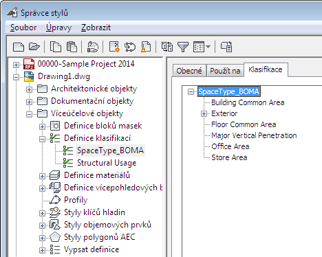

Klasifikace BOMA vložená do výkresu
