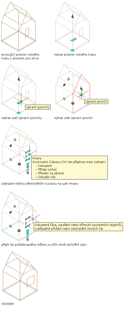

Otvory 3D volných prostorů je možné upravovat podobně jako kteroukoliv hranici aplikace AutoCAD Architecture 2021 toolset založenou na hranici. Hranice otvoru má uzly vrcholu a hrany pro účely generování požadovaného tvaru.
  1. Vyberte prostor, kde chcete upravit hranu otvoru povrchu, a klikněte na uzel Upravit povrchy.
  2. Klikněte na uzel povrchu s otvorem, který chcete upravit.
  3. Vyberte uzel Přesah hrany pro hranu, kterou chcete změnit.

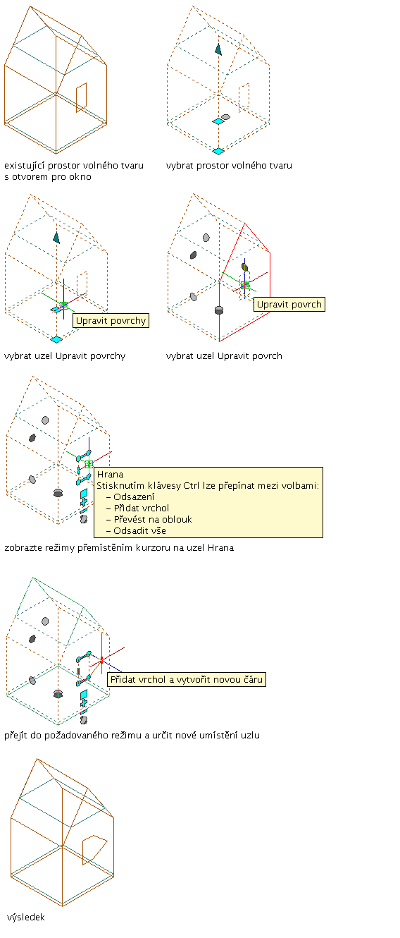

    Přidání vrcholu k hraně otvoru okna v povrchu volného prostoru

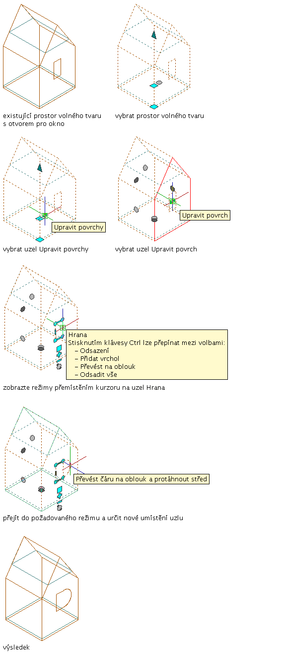

    Převedení hrany otvoru okna v povrchu volného prostoru na oblouk

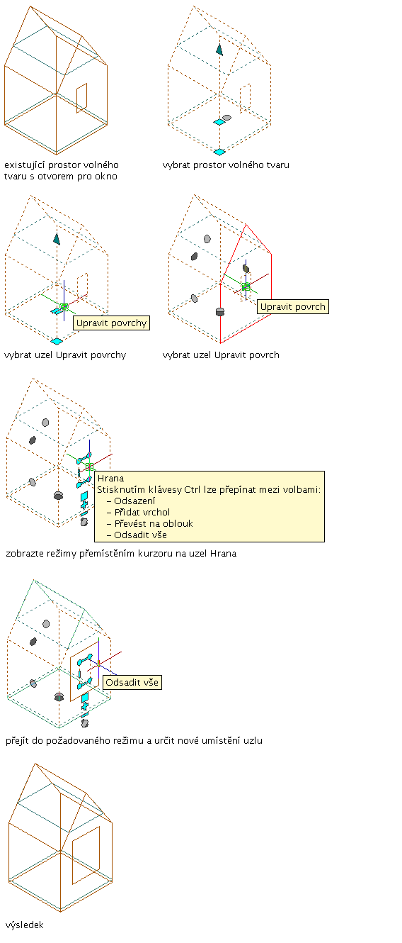

    Odsazení všech hran otvoru okna v povrchu volného prostoru
  4. Zadejte nové umístění hrany:
    Chcete-li... Pak...
    odsadit hranu přesuňte hranu do požadovaného umístění a klikněte nebo zadejte hodnotu a stiskněte klávesu Enter.
    přidat vrchol a vytvořit hranu stiskněte klávesu Ctrl pro přepnutí do režimu úprav Přidat vrchol. Přesuňte hranu do požadovaného umístění a klikněte nebo zadejte hodnotu a stiskněte klávesu Enter.
    změnit vybrané hrany na oblouk nebo změnit vybraný oblouku na úsečku dvojím stisknutím klávesy Ctrl přepněte na režim úprav Oblouk/Převést na čáru. Protáhněte střed na požadované místo a klikněte nebo zadejte hodnotu a stiskněte klávesu Enter.
    odsadit všechny hrany o stejnou vzdálenost pro přepnutí do režimu úprav Odsadit vše stiskněte třikrát klávesu Ctrl. Přesuňte vybranou hranu na požadované místo pro všechny hrany a klikněte myší nebo zadejte hodnotu a stiskněte klávesu Enter.
