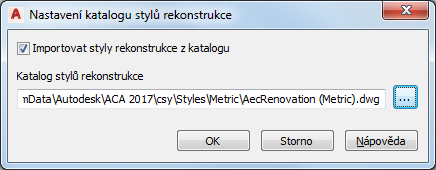

Katalog stylů rekonstrukce obsahuje styly zobrazení a styly přiřazení hladin. Styly používané aplikací AutoCAD Architecture 2021 toolset pro objekty, například stěny a okna, jsou spravovány ve Správci stylů.
Ve výchozím nastavení je katalog stylů rekonstrukce (AecRenovation.dwg) instalován ve složce ProgramData\Autodesk\ACA <verze>\csy\Styles. Pokud katalog stylů rekonstrukce přejmenujete nebo přesunete, budou styly deaktivovány a nebudou již k dispozici. Pomocí dialogu Nastavení katalogu stylů rekonstrukce určete platný katalog.
U nových výkresů, které mají obsahovat pouze standardní styly, zrušte zaškrtnutí políčka Importovat styly rekonstrukce z katalogu.
