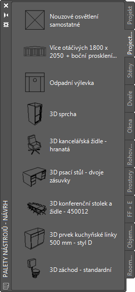

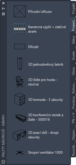

Chcete-li použít položku katalogu nástrojů v AutoCAD Architecture 2021 toolset, přetáhněte položku do pracovního prostoru softwaru. Přetáhnutím palety nástrojů do pracovního prostoru se paleta nástrojů přidá do výchozí sady palet nástrojů.
Paleta AutoCAD Architecture 2021 Toolset s přidanou paletou nástrojů
Jakmile je paleta přidána do sady palet nástrojů, zůstane součástí sady a je dostupná vždy po spuštění aplikace AutoCAD Architecture 2021 toolset.
