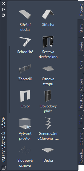

Palety nástrojů obsahující nástroje zóny
Výchozí palety nástrojů v pracovním prostoru obsahují vzorové nástroje zóny, které můžete použít a přizpůsobit podle potřeby. Součástí softwaru jsou navíc následující katalogy obsahující nástroje zón, které můžete přidat do palet nástrojů:
Vlastní palety vytvořené správcem CAD nebo jinými uživateli mohou také obsahovat nástroje pro zónu se styly zóny a vlastnostmi, které jsou upravené pro vaše projekty nebo standardy používané ve vaší firmě.
