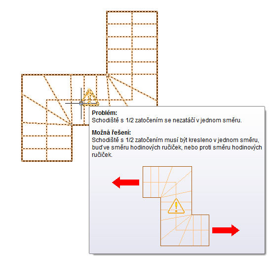

Když aplikace AutoCAD Architecture 2021 toolset zjistí problémy se způsobem kreslení objektu schodiště, zobrazí ve výkresu u tohoto schodiště ikonu tipu řešení.
Schodiště s ikonou s tipem k řešení
Při přesunutí ukazatele myši na tuto ikonu se zobrazí zpráva, která popisuje problém, a nabízí jedno nebo více možných řešení. Pokud potřebujete podrobnější pokyny, můžete stisknutím klávesy F1 otevřít odpovídající téma nápovědy.
Schodiště s tipem k řešení
