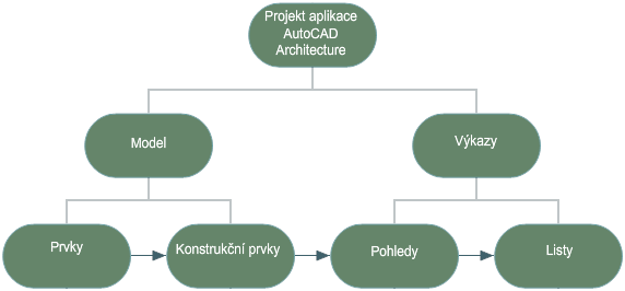

Funkce Správa výkresu aplikace AutoCAD Architecture 2021 toolset umožňuje vytváření rozsáhlých stavebních projektů rozdělených do mnoha souborů výkresů.

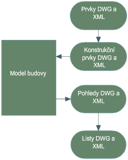

Projekt
Na nejvyšší úrovni jsou modely budov koncepčně uspořádány do projektů. Projekt se skládá ze dvou částí: modelu budovy a zpráv vytvořených z modelu. Model budovy sestává z konstrukčních prvků a prvků, zatímco zprávy sestávají z pohledů a listů. Konstrukční prvky obsahují reference na pohledy, a pohledy obsahují reference na listy v rámci projektu.

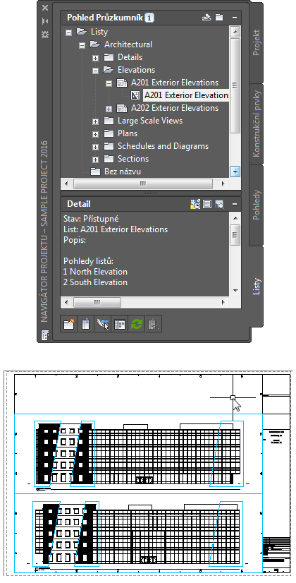

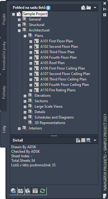

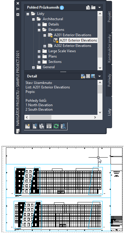

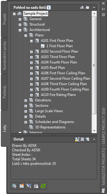

Listy
Listy slouží k vykreslení výkresů stavebního projektu.
Systém listů v aplikaci AutoCAD Architecture 2021 toolset se skládá z těchto komponent:
Sada listů, listy, pohledy listů, výkresy listů a pohledy modelového prostoru jsou uvedeny na kartě Listy a pohledy v Navigátoru projektu.

Struktura XML
Projekt aplikace AutoCAD Architecture 2021 toolset má základní strukturu ve formátu XML. Pro každý vytvářený výkresový soubor, například výkres podlahy nebo konstrukční výkres, je vytvořen doprovodný soubor ve formátu XML. Tento soubor XML obsahuje informace vztahující se k projektu, například informace o hladině a dělení. Jakýkoli výkresový soubor vytvořený v rámci projektu můžete také znovu použít mimo projekt, protože vlastní výkresový soubor neobsahuje informace vztahující se k projektu.

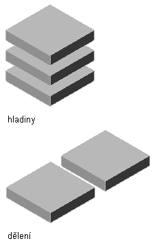

Hladiny a dělení
Projekt poskytuje rámcovou strukturu úrovní (podlaží) a dělení (křídla), která určuje, kde jsou v projektu budovy umístěny konstrukční prvky. Ve výchozím nastavení sestává nový projekt z jedné hladiny a jednoho dělení. Hladiny a dělení lze přidávat po celou dobu životnosti dělení. Matice hladin a dělení poskytuje strukturu napomáhající jedinečnému označení součástí budovy. V budově například můžete používat konstrukční prvek přiřazený na První podlaží – západní křídlo.
Schémata hladin a dělení
Objekty budovy, například obvodové pláště a šachty výtahů, mohou procházet více úrovněmi a děleními. Pro tyto typy objektů budovy se používají rozsahové konstrukce.

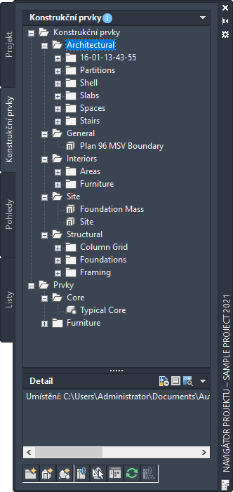

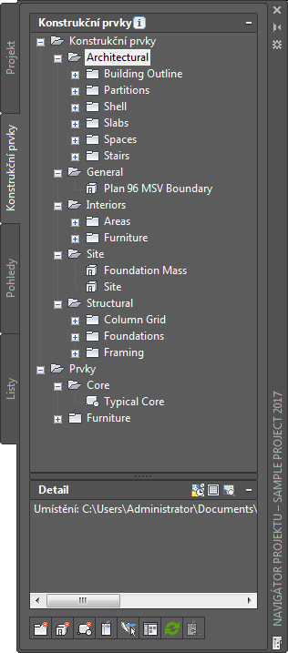

Kategorie
Aby bylo uspořádání budovy snazší, je možné uspořádat části stavebního projektu – konstrukční prvky, pohledy a listy – do kategorií. Je například možné používat kategorie jako vnější stěna, jádro a dělení interiéru. Kategorizace konstrukčního prvku umožňuje filtrovat daný konstrukční prvek při vytváření pohledů.
Kategorie konstrukčního prvku v Navigátoru projektu
