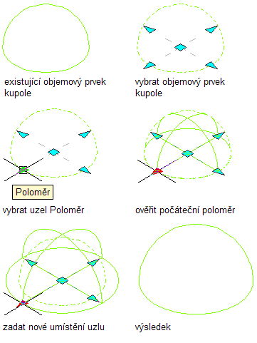

Tímto postupem změníte poloměr kruhového objemového prvku pomocí uzlů. Mezi kruhové objemové prvky patří kužele, válce, kupole, dórské sloupy, koule a rotační prvky.
Poloměr objemového prvku můžete změnit také na paletě vlastností.
Úprava objemového prvku kupole pomocí uzlu Poloměr
Velikost můžete změnit výběrem libovolného uzlu poloměru na stejné kružnici.
V závislosti na směru pohybu uzlu se objemový prvek zvětšuje nebo zmenšuje.
