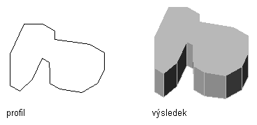

Tímto postupem vytvoříte vlastní objemový prvek pomocí profilu tvořícího základ jeho tvaru. Při vysunutí je objemový prvek vytvořen promítnutím tvaru tohoto profilu.
Šířka a hloubka vysunutého objemového prvku je určena původní šířkou a hloubkou profilu. V případě potřeby však můžete zadat jiné hodnoty šířky a hloubky.
Bod vložení leží v těžišti dolní plochy vysunutého objemového prvku.
