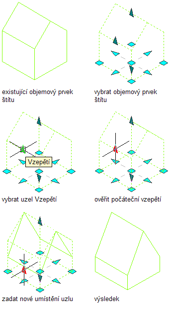

Tímto postupem změníte výšku stěn objemového prvku štítu pomocí uzlů.
Vzepětí štítu můžete změnit také na paletě vlastností.
Úprava objemového prvku štítu pomocí uzlu Vzepětí
Při přesunování uzlu se mění výška stěny, zatímco poloha hřebene střechy zůstává pevná. Tímto způsobem lze změnit sklon střechy a uspořádání štítu.
