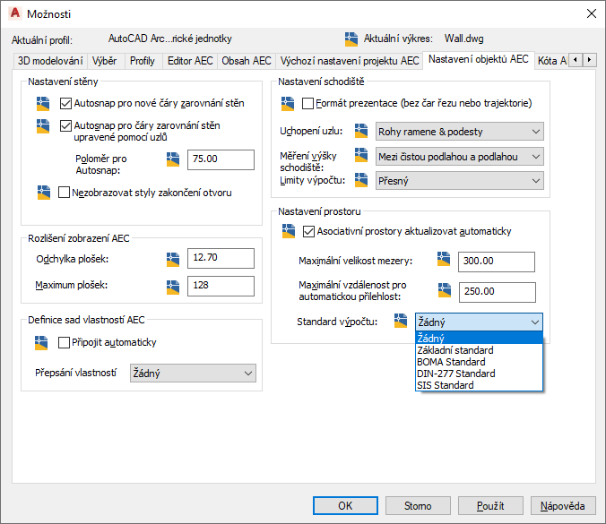

    Metoda AecSpaceOffsetStandard.SetName() je implementována v základní třídě a nelze ji přepsat. Je třeba ji zavolat za účelem registrace názvu pro standard v konstruktoru třídy. Jedná se o název, který se zobrazí v seznamu dostupných standardů výpočtu plochy v aplikaci AutoCAD Architecture 2021 toolset.

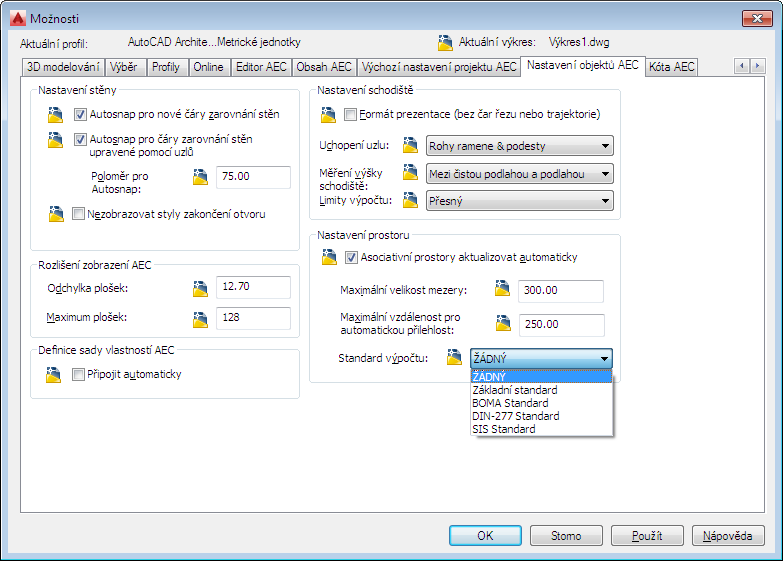

  9. Objekty pravidla standardu se musí registrovat se 3 různými hranicemi odsazení (čistá, využitelná a hrubá). Základní třída AecSpaceOffsetStandard má 3 kontejnery pro tyto sady pravidel, kam může odvozená třída přidávat instance nového pravidla. Na tyto kontejnery je možné odkazovat pomocí těchto metod:
    • AecSpaceOffsetStandard.NetRules()
    • AecSpaceOffsetStandard.UsableRules()
    • AecSpaceOffsetStandard.GrossRules()
    Každé z volání vrátí referenci do objektu třídy Autodesk.Aec.SpaceOffsetRulesManager.AecSpaceOffsetRuleCollection, která vystaví funkce za účelem registrace různých typů pravidel. Tyto objekty spravuje a používá aplikace AutoCAD Architecture 2021 toolset. Následující příklad ukazuje, jak registrovat pravidla se 3 různými typy odsazení:
