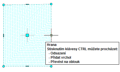

Tímto postupem změníte plochu vysunutého objemového prvku pomocí uzlu Hrana.
Uzel Hrana má tři režimy úprav: Odsazení, Přidat vrchol a Převést na oblouk. Výchozí režim je Odsazení, při kterém je vybraná hrana odsazena ve směru kolmém na střed hrany. V závislosti na tvaru objemového prvku a upravované hrany jsou v případě potřeby prodlouženy nebo oříznuty sousední čáry a přidány nové čáry.
V režimu úprav Přidat vrchol můžete přidáním vrcholu do vybrané hrany vytvořit novou hranu. Jestliže vybraná hrana je oblouk, nová hrana je také oblouk.
Režim Převést na oblouk se používá k převedení vybrané hrany na oblouk a k natažení středového bodu hrany. Úchyt na hraně oblouku má také režim Protáhnout, takže můžete protáhnout střed hrany po jejím převedení na oblouk.
Rozměry plochy objemového prvku můžete změnit také na paletě vlastností.
| Chcete-li... | Pak... |
| odsadit hranu | přesuňte hranu na požadované místo a klikněte, nebo zadejte hodnotu a stiskněte klávesu Enter. |
| přidat vrchol a vytvořit hranu | stiskněte klávesu Ctrl pro přepnutí do režimu úprav Přidat vrchol. Přesuňte hranu na požadované místo a klikněte, nebo zadejte hodnotu a stiskněte klávesu Enter. |
| změnit hranu na oblouk | stiskněte dvakrát klávesu Ctrl pro přepnutí do režimu úprav Převést na oblouk. Natáhněte střed na požadované místo a klikněte, nebo zadejte hodnotu a stiskněte klávesu Enter. |
Můžete stisknout klávesu Ctrl pro přepínání mezi režimy úprav.
