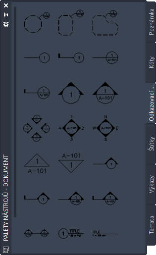

Plány, řezy, pohledy a detaily jsou typicky odkazovány odkazem. Aplikace AutoCAD Architecture 2021 toolset nabízí řadu předdefinovaných nástrojů odkazů pro různé typy pohledů. Také je možné umístit odkaz, který nebude odkazovat na pohled, a asociovat jej později.
Nástroje odkazů v aplikaci AutoCAD Architecture 2021 Toolset
Výchozí palety nástrojů v pracovním prostoru obsahují ukázky nástrojů odkazů, které je možné použít a přizpůsobit dle potřeby. Následující katalogy, které jsou dodávány se softwarem, obsahují navíc nástroje odkazů, které můžete přidat do svých palet nástrojů:
Vlastní palety vytvářené správcem CAD nebo jinými uživateli mohou také obsahovat nástroje odkazů s vlastnostmi, které jsou přizpůsobeny Vašemu projektovému či firemnímu standardu.
Následující nástroje odkazů jsou poskytovány se softwarem:
| Nástroj | Popis |
Nástroj odkazu na detail s kruhovou hranicí, který může volitelně vkládat titulek. Symbol odkazu má zástupce pole pro číslo listu a číslo detailu, která jsou vyhodnocována při umísťování detailu na listu. |
Nástroj odkazu na detail s obdélníkovou hranicí, který může volitelně vkládat titulek. Symbol odkazu má zástupce pole pro číslo listu a číslo detailu, která jsou vyhodnocována při umísťování detailu na listu. |
Nástroj odkazu na detail s volně kreslenou hranicí, který může volitelně vkládat titulek. Symbol odkazu má zástupce pole pro číslo listu a číslo detailu, která jsou vyhodnocována při umísťování detailu na listu. |
Nástroj detailu s čárou odkazu Symbol odkazu má zástupce pole pro číslo detailu, které je vyhodnocováno při umísťování detailu na listu. |
Nástroj detailu s čárou odkazu a praporkem. Symbol odkazu má zástupce pole pro číslo detailu, které je vyhodnocováno při umísťování detailu na listu. |
Nástroj detailu s čárou odkazu Symbol odkazu má zástupce pole pro číslo listu a číslo detailu, která jsou vyhodnocována při umísťování detailu na listu. |
Nástroj detailu s čárou odkazu a praporkem. Symbol odkazu má zástupce pole pro číslo listu a číslo detailu, která jsou vyhodnocována při umísťování detailu na listu. |
Nástroj značky jednoduchého pohledu. Symbol odkazu má zástupce pole pro číslo pohledu, které je vyhodnocováno při umísťování detailu na listu. Poznámka: Tento nástroj je jen obměnou jiných nástrojů jednoduchého pohledu, který používá jiný styl symbolu.
Nástroj značky jednoduchého pohledu. Značka pohledu má zástupce pole pro číslo pohledu a číslo listu, která jsou rozlišovány při umísťování pohledu na listu. Poznámka: Tento nástroj je jen obměnou jiných nástrojů jednoduchého pohledu, který používá jiný styl symbolu.
Značka nástroje čtyřsměrného vnitřního pohledu ve formátu 1/2/3/4. Značky pohledů obsahují zástupce pole pro číslo listu, které je vyhodnocováno při umísťování pohledů na list. |
Nástroj značky čtyřsměrného vnitřního pohledu ve formátu N/S/E/W. Značky pohledu obsahují zástupce pole pro číslo listu, které je vyhodnocováno při umísťování pohledu na list. |
Nástroj značky čtyřsměrného vnějšího pohledu. Značky pohledů obsahují zástupce pole pro číslo listu, které je vyhodnocováno při umísťování pohledů na list. |
Nástroj značky jednoduchého vnitřního pohledu. Značka pohledu obsahuje zástupce pole pro číslo pohledu a číslo listu, která jsou vyhodnocována při umísťování pohledu na listu. |
Nástroj značky jednoduchého vnitřního pohledu s obráceným textem. Značka pohledu obsahuje zástupce pole pro číslo pohledu a číslo listu, které je vyhodnocováno při umísťování pohledu na listu. |
Nástroj značky jednoduchého řezu s čárou odkazu. Symbol odkazu obsahuje zástupce pole pro číslo řezu, které je vyhodnocováno při umísťování detailu na listu. |
Nástroj značky jednoduchého řezu s čárou odkazu a praporkem. Symbol odkazu obsahuje zástupce pole pro číslo řezu, které je vyhodnocováno při umísťování detailu na listu. |
Nástroj značky jednoduchého řezu s čárou odkazu. Značka pohledu obsahuje zástupce pole pro číslo řezu a číslo listu, která jsou vyhodnocována při umísťování pohledu na listu. |
Nástroj jednoduchého řezu s čárou odkazu a praporkem. Značka pohledu obsahuje zástupce pole pro číslo řezu a číslo listu, která jsou vyhodnocovány při umísťování pohledu na listu. |
Nástroj značky dvojitého řezu s čarou řezu. Značky pohledu obsahují zástupce pole pro číslo řezu a číslo listu, která jsou vyhodnocována při umísťování řezu na listu. |
Titulek s poli pro název pohledu, měřítko výřezu a číslo pohledu. |
Titulek s poli pro název pohledu a měřítko výřezu. |
