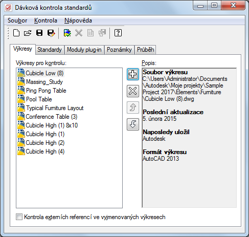

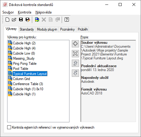

    Dávková kontrola norem
  6. Klikněte na nabídku Kontrola Spustit kontrolu.
