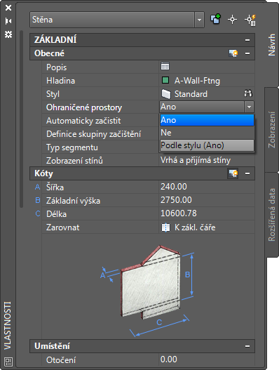

  1. Vyberte objekt, pro který chcete nastavit vlastnost Ohraničené prostory, a dvakrát na něj klikněte.
  2. Na paletě vlastností zobrazte nastavení vlastnosti Ohraničené prostory v některém z následujících umístění:
    Typ objektu Umístění vlastnosti Ohraničené prostory
    Architektonické objekty: Rozbalte kategorii Obecné.
    Objekty skici: Rozbalte kategorii Rozšířené.

  3. U hraničních prostorů vyberte některou z následujících možností:
    • Podle stylu (Ano/Ne): Tento objekt používá nastavení Ohraničené prostory definované ve stylu objektu. Jedná se o výchozí nastavení objektů, které mají styly.
    • Ano: Tento objekt může vázat asociativní prostory.
    • Ne: Tento objekt nemůže vázat asociativní prostory.
