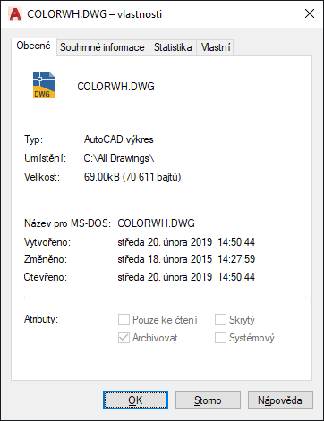

Karta Obecné (Dialog Vlastnosti výkresu)
Zobrazí informace o souboru výkresu jen pro čtení, které jsou odvozeny z operačního systému.
VVLASTNOSTI (příkaz) Hledat
Seznam možností
Zobrazí se následující možnosti.
Název souboru
Zobrazí ikonu a název souboru.
Typ, Umístění, Velikost
Zobrazí typ, umístění a velikost souboru.
Název pro MS-DOS, Vytvořeno, Změněno, Otevřeno
Zobrazí název pro MS-DOS, kdy byl soubor vytvořen a datum a čas, kdy byl naposledy modifikován a otevřen.
Atributy
Zobrazí systémové atributy souboru. Tyto hodnoty mohou být upraveny v Průzkumníku Windows nebo v Průzkumníku souborů.
Jen pro čtení
Označuje soubor pouze pro čtení; nelze jej nechtěně změnit nebo odstranit.
Archivovat
Udává, že soubor má být archivován. Toto nastavení se používá pro určení, které soubory by měly být zálohovány.
Skrytý
Označuje skrytý soubor; nemůžete jej vidět nebo používat, pokud neznáte jeho název.
Systémový
Udává, že soubor je systémový. Výkres nemůže mít nastaven atribut Systémový.
