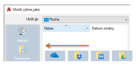

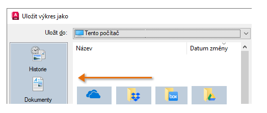

Přístup z dialogu Soubor
Pohodlným způsobem přístupu k výkresům z cloudového účtu je přidání poskytovatele cloudového úložiště na panel Místa. V některých případech se toto provádí automaticky. Pokud ne, klikněte pravým tlačítkem na panel Místa a přidejte preferovaného poskytovatele cloudového úložiště.
