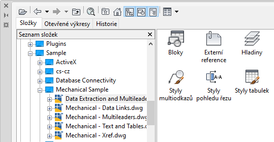

Stromové zobrazení v levé části okna DesignCenter vám společně s kartami DesignCenter pomůže najít a načíst obsah do oblasti obsahu.
Karty modulu DesignCenter
Karty Složky, Otevřené výkresy a Historie nabízí několik způsobů přístupu k obsahu.
Seznam složek
Vyberte položku v zobrazení stromu pro zobrazení jejího obsahu na paletě. Klikněte na znaménko plus (+) nebo mínus (-) k zobrazení a skrytí další úrovně v dané hierarchii. Nižší úrovně lze také zobrazit dvojitým kliknutím na položku. Kliknutím pravého tlačítka myši v zobrazení stromu se zobrazí místní nabídka s několika souvisejícími položkami.
