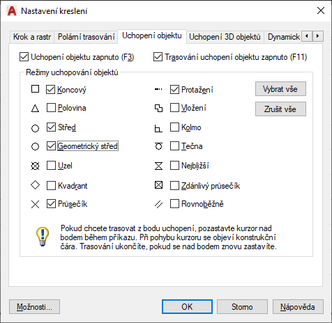

Karta Uchopení objektu (dialog Nastavení kreslení)
Řídí trvalé uchopení objektů.
VNASTAV (příkaz)
Poznámka: Karta Uchopení 3D objektů není dostupná v aplikaci AutoCAD LT.
Pomocí nastavení uchopení objektu můžete určit bod v přesném umístění na objektu. Možnosti lze procházet stisknutím klávesy TAB.
Seznam možností
Uchopení objektu ano
Určuje, zda jsou všechny zadané režimy uchopení objektů zapnuté nebo vypnuté. (systémová proměnná OSMODE)
Trasování uchopení objektu ano
V režimu trasování uchopení objektu trasuje kurzor podél tras zarovnání založených na aktuálních režimech uchopení objektů při určení bodů příkazem. (systémová proměnná AUTOSNAP)
Režimy uchopení objektu
Vypíše seznam uchopení objektů, které můžete zapnout jako stálé režimy uchopení.

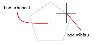

Koncový bod
Uchopí nejbližší koncový bod nebo roh geometrického objektu.

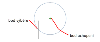

Střed
Uchopí nejbližší bod ve středu oblouku, kružnice, elipsy nebo eliptického oblouku.

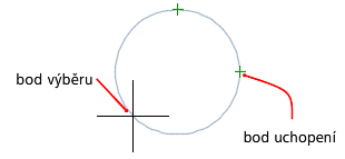

Kvadrant
Uchopí bod kvadrantu oblouku, kružnice, elipsy nebo eliptického oblouku.

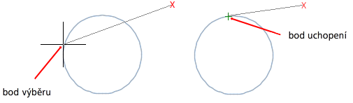

Protažení
Způsobuje dočasné protažení čáry nebo oblouku, které se zobrazí, když přejedete kurzorem přes koncový bod objektu, abyste mohli určit body na protažení.

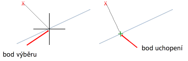

Nejblíže
Uchopí nejbližší bod na objektu, například oblouk, kružnice, elipsa, eliptický oblouk, úsečka, bod, křivka, polopřímka, křivka spline nebo přímka.

Vybrat vše
Zapne všechny režimy uchopení objektů.
Nevybrat nic
Vypne všechny režimy uchopení objektů.
