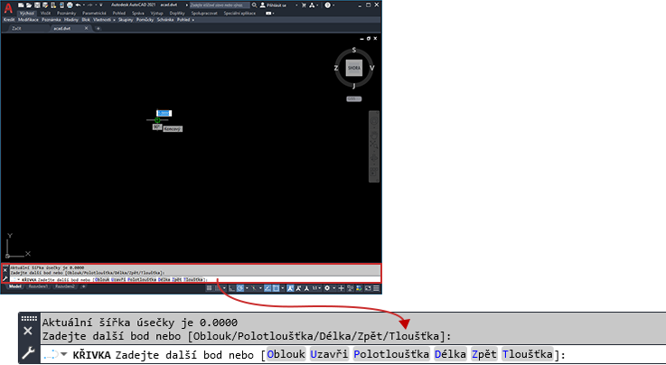

Ukotvení příkazového okna
Ukotvené příkazové okno má stejnou šířku jako okno aplikace. Zobrazí se v pevném umístění nad nebo pod kreslicí plochou.
Přetáhnutím příkazové okno ukotvěte nebo uvolněte.
Příkazové okno je ve výchozím nastavení ukotveno v některých operačních systémech a motivech systému Windows.
Ukotvené příkazové okno přilne k horní nebo dolní části kreslicí plochy.
Při přesunu nebo změně velikosti okna aplikace zachová ukotvené příkazové okno své relativní umístění.

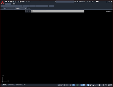

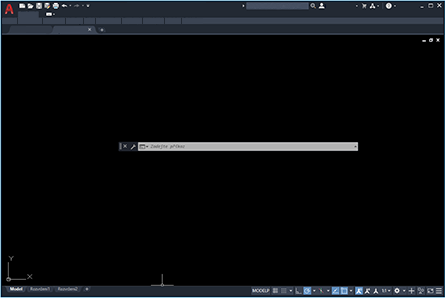

Uvolnění příkazového okna
Pokud příkazové okno není ukotvené, je plovoucí.
Plovoucí příkazové okno Můžete přemístit na jakékoli místo na obrazovce, měnit jeho šířku a výšku a zvýšit jeho průhlednost.
