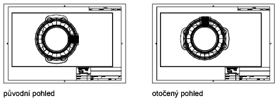

Otočení pohledu změnou USS (listopad 2019)
Aktualizace tématu: Vysvětlení způsobu, jak zobrazit panel Souřadnice.
  1. Ve výřezu dvakrát klikněte na objekty, které chcete otočit.
  2. Ujistěte se, že je aktuální USS rovnoběžný s rovinou otáčení (ikona USS by měla vypadat normálně).
  3. Klikněte na kartu Zobrazenípanel SouřadniceGlobální. Hledat
    Poznámka: Panel Souřadnice je ve výchozím nastavení skrytý. Chcete-li zobrazit panel Souřadnice, klikněte pravým tlačítkem kamkoliv na list pohledu a vyberte možnost Zobrazit panely > Souřadnice.
  4. Klikněte na kartu Zobrazitpanel SouřadniceZ.
  5. Chcete-li pohled otočit o 90 stupňů ve směru hodinových ručiček, zadejte 90. Chcete-li pohled otočit o 90 stupňů proti směru pohybu hodinových ručiček, zadejte hodnotu -90.
  6. Klikněte na nabídku Zobrazit3D pohledyPůdorysAktuální USS.
    Celý pohled v rámci výřezu se otočí. Pravděpodobně bude třeba znovu určit měřítko výřezu.
