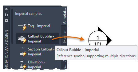

Zde je příklad přetažení nebo kliknutí a umístění ohraničení pozice z karty Poznámka.

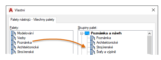

Skupiny palet
Chcete-li uspořádat palety nástrojů a snížit jejich počet v okně palet nástrojů, můžete definovat a zobrazit skupiny palet nástrojů. Skupina palet nástrojů omezuje počet palet zobrazených v okně Palety nástrojů. Možnost Přizpůsobit palety nabízí možnosti tvorby a uspořádání skupin palet nástrojů.
Můžete například přetáhnout paletu ze seznamu ve levém podokně do skupiny v pravém podokně.
