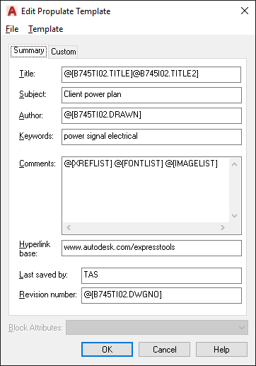

Úprava šablony příkazu Propulate
Příkaz Propulate využívá soubor šablony k určení, jaké hodnoty by měly být vloženy do polí vlastností výkresu. Soubor šablony musí být před použitím upraven tak, aby určoval, co a kde má být použito v dialogu Vlastnosti výkresu. Můžete vytvořit libovolný počet různých šablon, vždy je ale aktivní jen jedna šablona. Výchozí název souboru šablony je template.prp. Nejjednodušším způsobem, jak upravit existující šablonu nebo vytvořit novou, je použití dialogu Edit Propulate Template.

Chcete-li upravit soubor šablony, zadejte do příslušného pole text nebo jednu ze speciálních možností vložení. Například při zadání textu Rekonstrukce ve středu města do pole Předmět dojde k vložení tohoto řetězce do pole předmětu v dialogu Vlastnosti výkresu ve všech výkresech, které jsou zpracovávány pomocí této šablony. Kromě podobných literálních řetězců existují čtyři speciální příkazy, pomocí kterých lze extrahovat specifické informace výkresu a vložit tato data do dialogu Vlastnosti výkresu.
@[block.attributeTag] Extrahuje hodnotu značky atributu z bloku s atributy a vloží ji do určeného pole. Například při vložení příkazu @[title.drawnby] do pole Autor dojde k tomu, že příkaz Propulate vyhledá ve výkresu jmenovaný název bloku s atributy, extrahuje hodnotu pole atributu drawnby a vloží ji v daném výkresu do pole Autor v dialogu Vlastnosti výkresu. Pokud se v celém projektu používají společné bloky, je jednoduché aktualizovat velký počet výkresů tak, aby odrážely jejich specifické hodnoty atributů.
@[XREFLIST] Vloží seznam externích referencí aktuálně připojených ke zpracovávanému výkresu. Před připojenými externími referencemi je vloženo písmeno A. Před externí reference překrytí se vkládá písmeno O. Toto funguje pouze v poli Komentáře.
@[FONTLIST] Vloží seznam písem aktuálně použitých ve zpracovávaném výkresu. Toto funguje pouze v poli Komentáře.
@[IMAGELIST] Vloží seznam souborů obrázků, které jsou aktuálně připojeny ke zpracovávanému výkresu. Toto funguje pouze v poli Komentáře.
Příklad: Zadáním @[XREFLIST] @[FONTLIST] @[IMAGELIST] do pole Komentáře můžete získat následující výstup:
