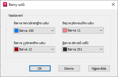

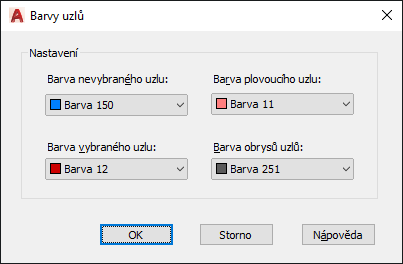

Dialog Barvy uzlů
Nastaví vlastnosti barvy uzlu.
MOŽNOSTI (příkaz) Hledat: karta Výběr > Barvy uzlů
Seznam možností
Zobrazí se následující možnosti.
Nastavení
Řídí nastavení barvy uzlu.
Barva nevybraného uzlu
Řídí barvu nevybraných uzlů.
(systémová proměnná GRIPCOLOR)
Barva vybraného uzlu
Řídí barvu vybraných uzlů.
(systémová proměnná GRIPHOT)
Barva plovoucího uzlu
Řídí barvu výplně nevybraného uzlu, když se nad ním zastaví kurzor.
(systémová proměnná GRIPHOVER)
Barva obrysů uzlů
Řídí barvu obrysu uzlu.
(systémová proměnná GRIPCONTOUR)
